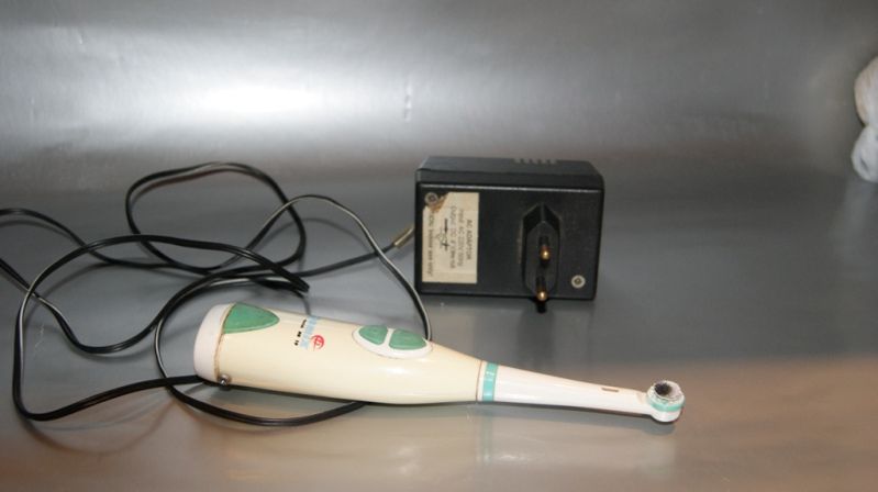

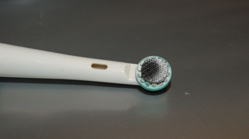

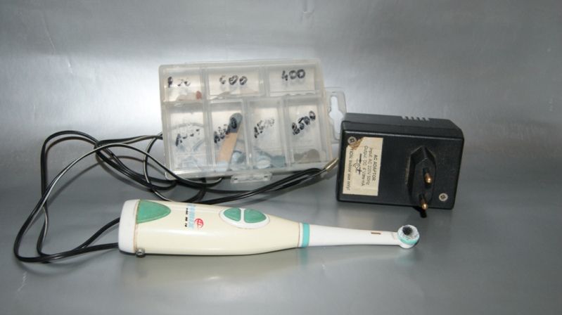

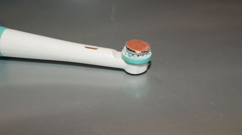

Jako pierwszą, chciałbym zaprezentować mini szlifierkę oscylacyjną. Któż z nas nie ,,rzuca mięsem" na widok śladów po wypychaczach, czy szwów po formach? Szlifowanie szpachli moze stać sie mniej uciążliwe, przy stosunkowo niskich kosztach. W dodatku wydatek ten może pokryć za nas żona lub matka... (wystarczy powiedzieć, że nasza stara szczotka do zębów się zużyła ;o) ) Przedstawioną szlifierkę wykonałem ok 7 lat temu. po sprawdzeniu jak działa wprowadziłem do niej tylko jedną modyfikację- zastąpiłem baterie zasilaczem. Krążki papieru sciernego wyciąłem wybijakiem do skór. Mocowane są na rzep przyklejony do obciętych włosków szczoteczki. Nie usuwałem ich specjalnie całkowicie, aby zapewnić choiaż odrobinę amortyzacji papieru.

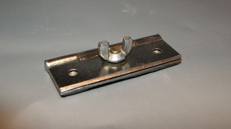

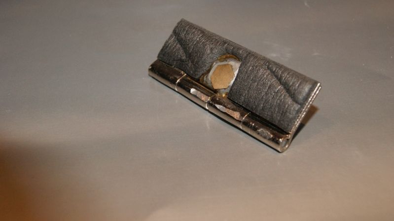

Drugim narzędziem, które chcę zaprezentować jest mojej produkcji wyginarka do blach fototrawionych. Konstrukcji nie muszę opisywać, dodam tylko, że służy mi dzielnie do dziś, głównie do długich elementów.
