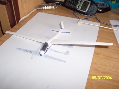

No to ja moze przedstawie swoje dziela :) pierwsze to Mucha St. skala 1:55 co daje okolo 27 cm tozpietosci kadlub balsowy, kabinka tloczona z jakiejs cienkiej folii innej niz ta do bindowania
No i kruciutki film z lotow, filmik troche ciemny i modelu niewiele na nim ale widac ze lata :) najdluzszy czas jaki nim osiagnalem to okolo 10 sekund
http://free.of.pl/i/icebaby/sk8/lol016.MOV

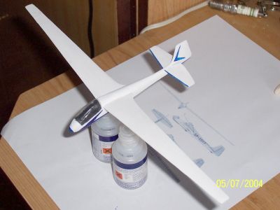

No i drugie moje dzielo to SZD-55 Promyk
Skala podobna i rozpietosc tez zblizona, kabinka z tego samego sam nie wiem czego :)
Filmiku juz nie mam ale model rowniez lata :)
Pozdrawiam i zachecam innych do budowy podobnych modeli :)
