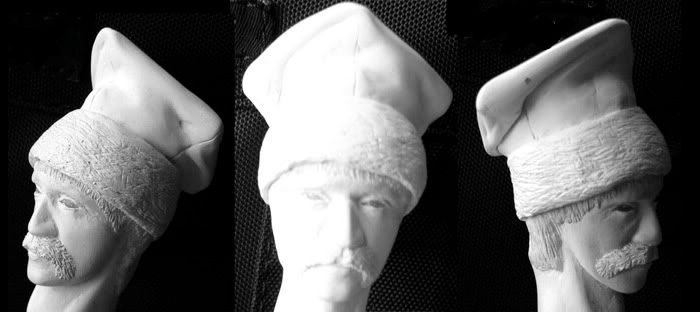

Witam serdecznie,
JW23 zwrócił ostatnio uwage, że coś mało na rynku jest kosynierów. Coby przywrócić równowagę sytuacji rynkowej ;) zacząłem robić kosyniera. Na zdjęciach kosynier z środy, dzisiaj ma już swoje ubranko, uszy, dłuższe włosy, równy nos, kosę na ramieniu itp.
Przy okazji wypróbowałem Apoxie Sculpt, pierwsze próby są bardzo zachęcające, zobaczymy co dalej (głowa jednak z miliiputa). Myślę, że nastepne fotki wrzuce za jakieś dwa tygodnie, kiedy wszystko będzie już skończone. Kosynier będzie miał do wyboru kosę lub pikę.
Cały czas nie mam koncepcji co moge mu wsadzić w lewą rękę. Na razie po prostu wisi (ręka :)), może ją po prostu utnę wyżej.
No i fotki.
Piotr

Postprzez Kamil Feliks Sztarbała » Pią Lut 18, 2005 12:37 am
Droga Kasiu19
jest mi niezwykle przykro, że musze to powiedziec, ale głowe wyrzeźbiłasz fatalnie. O ile czapka jest prześliczna- ładne fałdy, genialnie zrobione furterko, to posiadacz tej czapki nie wygląda jak by był z pełnego wyrtrysku- inaczej mówiac jakis niedorobiony. Zdfecydowanie za mała rzuchwa, szyja o przekrojy takim jak głowa to albo oznaka strasznych problemów z tarczyca i węzłami chłonny7mi albo oznaka niedorozwoju delimwenta i związanego z tyum zbyt małego rozmiaru głowy. Ok, rozumiem, ze typ nie musi być piękny jak byk i silny jak apollo, ale uwazam ze anatoimiczne prop[orcje zostały mocno zachwiane. Aha, jeszcze ułozenie głowy wobec szyji- tym wygląda jak by miał mocno opuszczoną głowe i patrzył spodełba.. wyślij mi fotke z dobrze widocznym profilem to podrysuje w fotoszopie zeby lepiej pokazac o co mi chodzi

Postprzez Piotr Czyz » Pią Lut 18, 2005 1:03 am
Chi, chi. Zapomniałeś o uszach :).
No nie mów! Znaczy, że zamierzony efekt udało mi się osiągnąć? :)
Żuchwa Kamilu, żuchwa. Ale nie rozumiem uwagi. Narysuj prosze.
Chi, chi ale które... :)
Piotr

Postprzez Kamil Feliks Sztarbała » Pią Lut 18, 2005 1:08 am
Piotr Czyż napisał(a):Chi, chi. Zapomniałeś o uszach :).
uszy jak zrozumiał z tekstu przykryje jeszcze peruczka, wiec sie nie czepiałem
obrazony ma byc?
przepraszam.. narysuje, ale podeślij mi jasniejsze zdjęcie równo z profilu.. chyba ze nie nmasz jak, to powalcze z tym
P.S. A co z głową kobitki dla mnie? Skonczona?
niestety nie.. ale skonczyc ją przez bytomiem i przekazac ja Tomkowi dla Ciebie

Postprzez Piotr Czyz » Pią Lut 18, 2005 1:25 am
OK, rzeczywiscie napisałem, ale sprawdzałem czujność :)
obrazony ma byc?
Raczej głowa zwieszona w gescie rezygnacji...
Nie mam niestety
~kamil
OK, o czekam z niecierpliwością:)

Postprzez Kamil Feliks Sztarbała » Pią Lut 18, 2005 1:26 am
naści
wykropkowana linia to hmm- linia kręgosłupa- mopim zdaniem wiec zrobiłes mocno zbyt masywną szyję- powinna byc dużo cieńsza i nieco krótsza. żuchwa jak widzisz tez nieco bardziej powinna byc (moim zdaniem) zarysowana- zdcecydowanie bardziej wyrazista. no i nie bede sie kłucił, ale wydaje mi sie ze wąsy opadają zbyt szybko w dół- oznacza to ze typ ma usta tak wąskie, ze pepsi big łyk by sie nie napił

Postprzez Piotr Czyz » Pią Lut 18, 2005 1:37 am
E tam, przecież to moje zdjęcie nie jest z profilu. A gdzie ty masz takie wygięcie na potylicy? No chyba, że kiedyś czymś dostałeś ;). Ja rozumiem, że jest pucha czaszki, ale na to nałożona jest skóra i mięśnie,. Tak jak narysowałeś to głową z szyją wygląda jak głowa jest odchylona do tyłu. Mój kosynier ma głowę zwieszoną smętnie do przodu. Podbródek dociągniety do mostka i szyi.
A na dowód ksiązka z prosektorium :)
i przykład takiej dociągnietej głowy do klatki
Aha, żeby nie było :) Za uwagi dziękuję, na pewno niezależnie czy się zgadzam od razu z nimi, czy na drugi dzień :) rzucają nieco światła na moje spojrzenie na temat :).

Postprzez Kamil Feliks Sztarbała » Pią Lut 18, 2005 1:45 am
kasiu19 Ok ok.. no to kolejna sesja z fotoszopem
czerwone to puszka i linia kręgosłupa, żółte- napiete mięśnie- pamietaj jednak ze stojący kosynier nie bedzie miał tak napietego miecha na karku- gimnastyk bowiem ma napięte całe miesnie pleców, wiec i mocniej szyje..

Postprzez Koncerz » Pią Lut 18, 2005 8:41 am
Cześć Kasiu, nazywam sie Wojtek i też mam czternaście lat.
Dlatego pewnie wydaje mi się, że z twoim kosynierem jest wszystko OK, ale nie jestem anatomopatologiem, znaczy, tego, się nie znam .
Co do wąsów, mój wujek Maciek, który ma gębę tak szeroką, ze przegryza ,,Krakowską " w najgrubszym miejscu, jak się wyszczerzy to wąsiska mu sterczą na boki, a jak , za przeproszeniem , zwiotczeje, to wiszą mu do dołu jak, nie przymierzajac , foce .A stryjek to ma szczekę cofniętą, delikatną, pewnie od innej małpy pochodzi.
Dorób temu nieszczęśnikowi typowy, gigantyczny kołnierz przy sukmanie,podziab więcej baranka przy czapce, o pawim piórze aby nie zapomnij!
