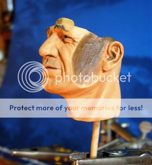

A wyszło mi to tak ( 200 mm ) :

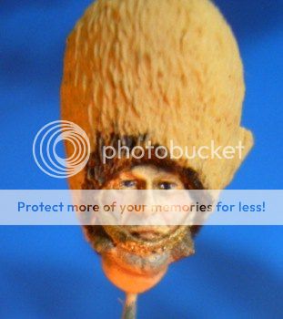

i 54 mm
:D Wiem wiem , nad oczkami muszem jeszcze popracować :lol: ale z efektów jestem zadowolony . Osobom malującym na olejno ( tak jak ja )
ten sposób powinien "przypasić" :arrow: moim zdaniem tak jest o wiele prościej niż tradycyjne mieszanie każdego koloru z opóżniaczem .
No i już . Jeśli coś jest nie jasne , pytajcie .

Retarder powoduje że farba "ślizga się" po modelu więc na tak małej powierzchni jak buźka w 54mm jest to , hmmm... kłopotliwe :roll:
Tą mała facjatkę malowałem trzy razy dłużej od popiersia .

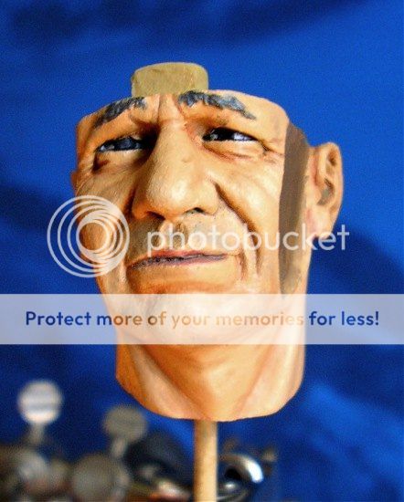

I jeszcze jednego wymalowałem . Tym razem kolorem podstawoawym jest flat flesz (955) i chyba trochę lepiej to wygląda .
