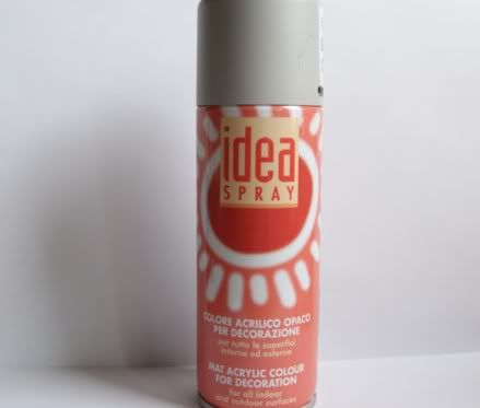

A ja polecam takie cudo.Spray akrylowy dla plastyków.Ktoś kiedys i mi to polecił.Świetnie się rozprowadza,pełny mat,nie zalewa szczegółów.Cena ok. 15,- w sklepach dla plastyków.Różne kolory.

Ja także polecam farby w sprayu Idea. Nie zdarzyło mi się, a próbowałem, nafiukać go za dużo - nie waży się, nie marszczy, fenomenalnie kurczy i nie zalewa detali. Można kupić w różnych kolorach, więc można mieć podkłady jasne i ciemne za stosunkowo nieduże pieniądze.
Poza tym są to spraye do malowania w mieszkaniach, więc nie śmierdzą za mocno, a cuszek szybko ulatuje.

dzidas napisał(a):A ja polecam takie cudo.Spray akrylowy dla plastyków.Ktoś kiedys i mi to polecił.Świetnie się rozprowadza,pełny mat,nie zalewa szczegółów.Cena ok. 15,- w sklepach dla plastyków.Różne kolory.
Właśnie zakupiłem puszeczkę IDEA bezbarwny satynowy, ale czytam: nie używać na polistyren!
Końcówkę czyścić nitro lub acetonem. Wychodzi na to, że to nie taki słaby akryl tylko coś ostrego. Czy nie zniszczył wam modeli? Jeszcze nie pryskałem :)

Było czytać instrukcję? Popsikałbyś, i byłbyś zadowolony, a tak...
Nie wiem, czy bezbarwne zjadają plastik. Kolorowe na 100% nie, można fiukać na normalny plastik, bezbarwny (nie matowi), blaszki, nitki, papier i w zasadzie wszystko co się chce.
Przetestuj ten bezbarwny na kawałku ramki - pomalowanej najlepiej (i najlepiej akrylami), to będzie wiadomo, czy można stosować bezbarwne.

Prysnąłem ramkę w części pomalowaną Humbrolem, nic się nie stało ani plastikowi ani farbie. Faktycznie świetnie się maluje i ładnie schnie.
