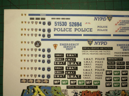

traczyk napisał(a):Ale ja pytam o kolor powierzchni modelu, na który kładziesz kalkę. Model w miejscu, gdzie kładziesz kalkę jest biały, czarny, szary, jaki?
Podkład na modelu jest biały w miejscu nakładania kalki . Nie zachował mi się niestety oryginalny arkusz z tamtymi kalkami ale mam kartkę na której drukowałem kolejne etapy jako próby przed drukiem na papierze właściwym. Tak to wyglądało
Image Wszystkie napisy w czarnych ramkach są jasno szare .Sporo było kombinacji żeby dobrać odpowiednią wielkość i nie stracić jakości , na tym zdjęciu niestety uciekła jakość rysunków . Dopiero po kilkunastu próbach i kombinacjach doszedłem do tego żeby zmieniać rozmiar emblematu przed samym drukowaniem ,Wiązało się to niestety z drukowaniem każdego elementu oddzielnie i trwało dosyć długo ale uzyskałem zadowalający mnie efekt :)
Czarnej magii niestety w tym nie ma :) jest dużo kombinacji ponieważ w sprawach drukarsko graficznych jestem całkowicie zielony :) a jedyny program graficzny jaki obsługuje to Paint :)

A, no i sprawa się wyjaśniła. A więc nie alchemia, tylko kolor biały pochodzący z barwy modelu. Czyli tak, jak pisałem w swoich przykładach. Ale trik z czarną ramką (czy jakąkolwiek inną ramką) wokół białych napisów, raczej nie sprawdzi się w przypadku niejednolitego tła, np. kamuflażu, modelu w kolorze srebrnym, a i jednolite tło będzie ciężko oszukać, nawet czarne.

No w kamo raczej nie ma szans :) a przy czarnym tle jeżeli ramka jest minimalna (pisze o skali 87 bo w takiej robiłem te napisy ) i przy zastosowaniu Micro Sol’a różnicy w odcieniu praktycznie nie widać :) .Trochę mnie dobiłeś z kolorem żółtym bo planuje zrobić „radiowóz” na którym potrzebne są właśnie żółte napisy i nie miałem pojęcia że mogą być nie widoczne na czarnym tle :( Jak wrócę do wawy to będę musiał się przejechać do sklepu w którym zamawiałeś swoje kalki :)

sternik napisał(a):Trochę mnie dobiłeś z kolorem żółtym bo planuje zrobić „radiowóz” na którym potrzebne są właśnie żółte napisy i nie miałem pojęcia że mogą być nie widoczne na czarnym tle
Na to jest rada taka, że możesz śmiało zastosować swoją metodę z ramką, tylko zamiast papieru clear (przeźroczystego) użyj papieru white (nieprzeźroczystego). Wtedy wszystko, co wydrukujesz będzie widoczne, łącznie z żółtym, szarym itd. Możesz wtedy taką kalkę kłaść nawet na czarny model (jeśli ramka będzie czarna ;o) )
