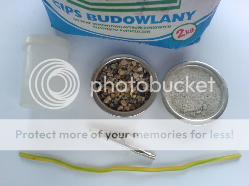

Do wykonania takiego stojaka potrzebne nam będzie:
-pojemnik po kliszy lub inny mały pojemniczek ( np. po lekarstwach )
-drut np. miedziany najlepiej z plastikową obwódką
-klamerka np. od tzw. "trzeciej ręki"
-gips
-drobne kamyczki, żwirek jako wypełniacz do masy gipsowej
-woda

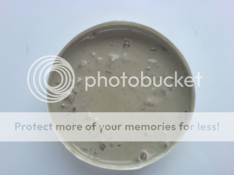

:arrow: Rozrabiamy gisp wraz z wodą (proporcje wg. własnego upodobania) i dorzucamy nasze kamyczki.Kamyki zwiększą wagę masy co pomoże w stabilności stojaka.
:arrow: Tak przyrządony gips z wypełniaczem wlewamy po sam czubek pojemniczka.

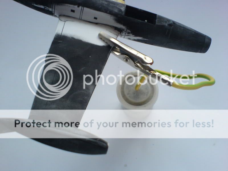

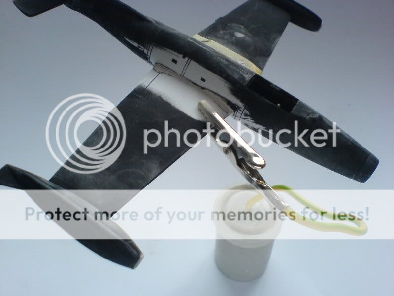

Efekt końcowy:
Drut można wyginać w dowolną stronę co daje nam wiele opcji położenia klamerki.
Zaletą takiego stojaka jest stabilność, łatwość wykonania oraz dostępność materiałów.
