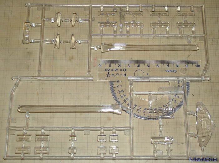

Oszklenie:

Tworzywo jest dobrej jakości. Odpowiednio sztywne szare tworzywo. Spore części są wykonane z grubej warstwy, co daje im odpowiednią sztywność.
Niestety to koniec plusów tego zestawu.
Spasowania części jak na tę skalę jest dość mierne.
Najgorzej wypada spasowanie połączenia oszklenia gondoli silników z samą gondolą - są spore szpary i części niezbyt do siebie pasują kształtem. Wymagać będzie to sporej gimnastyki, aby wyglądało to dobrze.
Same połówki kadłuba są raczej dobre. Choć nie obejdzie się bez szpachli i pilnika (najgorzej wypadają miejsca łączenia, gdzie stykają się części luków - są one poprzesuwane względem siebie i to dość znacznie).
Na bryle kadłuba jest sporo uproszczeń i przemilczanych detali. Brak niektórych włazów, dość miernie odwzorowanie klap i pokrywy (wyglądają raczej jak całość bryły a nie jak coś co może się otwierać)
Jak na mój gust całość wygląda jak by była robiona na formach próbnych a nie nie gotowym produkcie. Widać Revell bardzo się spieszył z wypuszczeniem modelu. Nawet jak na rok produkcji 95 jest to dość mierny efekt. Szczególne przy tej skali mogli się nie dużym nakładem pracy postarać lepiej.
bardzo ciekawą rzeczą jest to iż dwa detale są zamienione ze sobą. Mianowicie tam gdzie część powinna być przezroczysta jest z szarego plastiku (do tego powinna składać się z dwu części - jedna szara druga przezroczysta) a gdzie powinna być plastikowa jest przezroczysta.
Rzecz tyczy się głównego deflektora. Przezroczystość daje nam możliwość wykonania podświetlenia. Niestety ta pomyłka w tworzywie uniemożliwa tę czynność.
No chyba że dokupimy "zestaw naprawczy" lub sami wykonany te części poprawnie.
